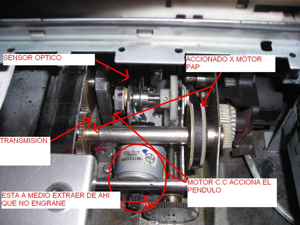

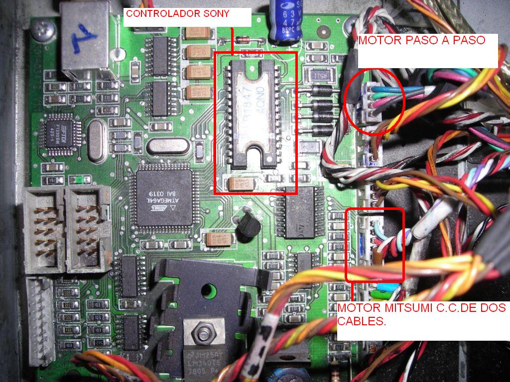

Hola , me estreno en este foro al igual que en la materia, cansado de desmontar aparatos sin conseguir que vuelvan siquiera a hacer lo que hacían antes de desmontarlos, había pensado en poner fin a este rol eso si, con vuestra ayuda, indispensable para ello.
Llego a mis manos una impresora inkject de cd`s basada en la Epson d88. En ella se había instalado un carro, el caso es que dejó de funcionar supuestamente por el fallo de un motor. He comprobado que este funciona( que no esta quemado)pero aquí me he quedado. La función del motor es hacer gira un grupo de engranajes para cambiar la transmisión del carro de cd`s de un motor PAP a otro.
Espero que si despierta vuestro interés me hagaís las preguntas que considereis para ver si me podeis encauzar en la resolución del problema. Gracias.
