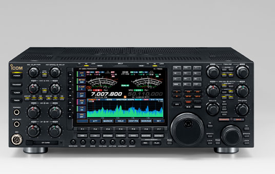

Efectivamente, es un equipo poco "impresionante" para los tiempos que corren, pero si hay marcas como "icom" que siguen lanzando emisoras nuevas al mercado, incluso con precios superores al millon de las antiguas pesetas, y mucho mas bonitos y espectaculares.

na si no digo que sea mala son cojonuas pero como dics el sacar pocos prodictos al mrcado pide qu se encarezca. pero sigue pareciendome muy caras.
