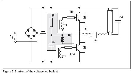

| La red se rectifica, y carga un condensador a unos 300V.
Un circuito autooscilante formado por TR1 y TR2 acoplados por T1, hacen que en el punto intermedio, se produzca una onda cuadrada de unos 300V con componente continua.
El condensador C3 desacopla la continua, haciendo que el conjunto fluorescente inductancia L vean una onda cuadrada alterna de 300V pico a pico (como en las salidas push-pull de los amplificadores de audio).
La inductancia L funciona como limitador de corriente (igual que la reactancia del montaje clásico).
El condensador C4 permite un pequeño paso de corriente por los filamentos, con lo cual se calientan un poco, emitiendo mas electrones.
Hasta aquí el funcionamiento básico, pero en la zona sombreada de grís, hay un circuito arrancador de la oscilación. El condensador C2, se va cargando a traves de R1, hasta que el DIAC se dispara a traves de TR2 provocando un pulso que inicia la oscilación.
Una vez arrancada la oscilación, cada saturación de TR2 descarga el condensador C2 a traves del diodo, con lo que el DIAC ya no se dispara mas.
Majo, verdad |

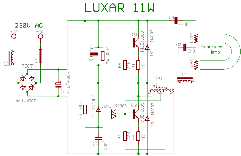

| Y aquí os presento un circuito real, que es el que mas se parece a los balastros que tengo.
Solo indicaros que TR1 son tres bobinados de unas pocas vueltas de cable normal alrrededor de un toro de ferrita, y L1 es una inductancia formada por bastantes vueltas de hilo esmaltado dentro de una doble E de ferrita.
Espero que os guste la información. |

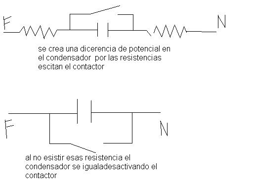

1. todo cuerpo tiene una conductividad electrica, el gas que contiene el tuvo ofrece menos resistencia que el aire y el mercurio al solidificarse crea una resistencia menor y ya tienes el tuvo ionizado.
2. el cebados es un condensador con un condensador y un interructor en paralelo por que de primeras los calendadores que son como dos filamentos a cadalado se comportan como una resistencia que va al cebador y crean una diferencia de potencial en el que acciona el contactor. cuando ya el mercurio se mezclo con el gas y hay conductividad de filamento a filamento las resistencia de los filamentos desaparece.
3. con 125v no haces un arco voltaico ni jarto ni con 230v requiere de unos 1000v no se acen de mas por seguridad aunque si llega aver fluorescentes muy grandes que requieren un gran arcovoltaico.
http://es.wikipedia.org/wiki/L%C3%A1mpara_fluorescente
un saludo |
