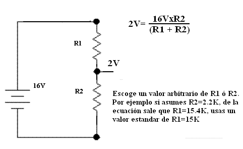

Asunto:  MensajePublicado: 21 May, 2009 - 06:06
Aquí te dejo una ecuación.
gracias, esta excelente. creo que con esto tengo. gracias
