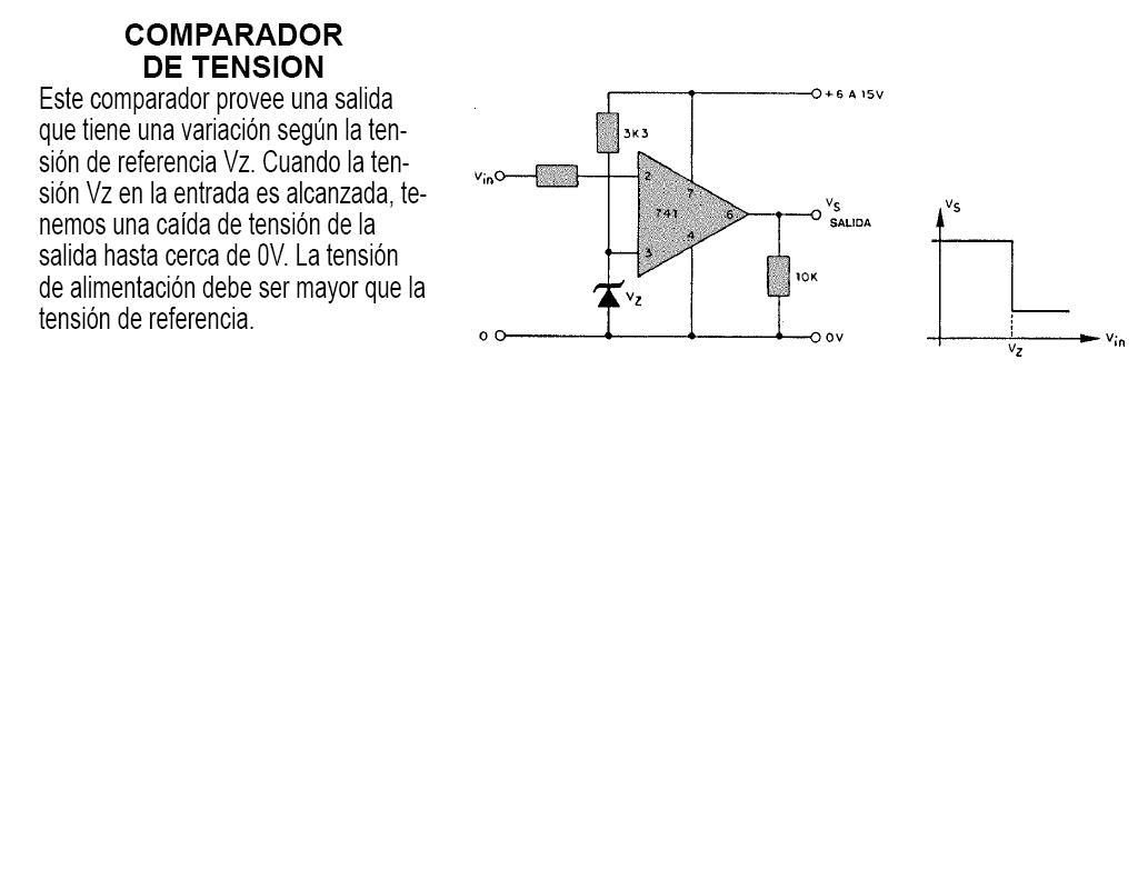

Tengo millones de dudas con amplificadores operacionales...
Simplemente necesito un circuito con ellos (un comparador) que me permita mandar una tension de 5v positiva (voltaje sal)siempre, y una negativa para cuando pase los 600 miliamper...
Osea una proteccion para evitar que llegue a los 0,6 A. Cuando pase esto aautomaticamente manda una señal negativa de 5 voltios.
Es decir un comparador que en la entrada le llegan 12 voltios y quiero que salgan 5 voltios.
Me hablaron de histeresis pero no cazo una aun
Les agradeceria muchisimo me pudiesen dar una mano
Muchisimas gracias a todos Saludos!!!!

espero te sirva suerte.
