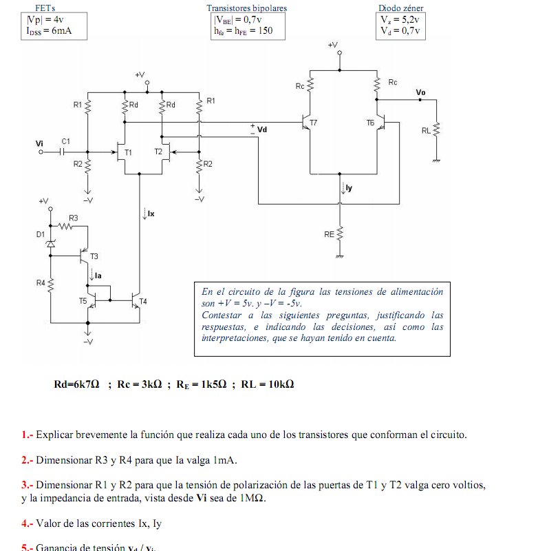

Hola, estudiando analógica por mi cuenta me he encontrado con este ejercicio, y no se por donde comenzar. Alguien podría darme una pista? es que son demasiados transitores, y estoy acostumbrado a resolver circuitos que tengan tan solo 3!

yo empezaria a descomponerlo por partes, al final solo consta de tres partes. no lo e llegado a entendes muy bien pero una en unauna fuente de intensidad que alimenta a una especie de ganancia un tanto grande por donde entra Vi que parece ser una señal muy pequeña de muy baja intensidad casi que cualquier cosa aria decaer su voltaje y por ultimo T7, T6. le añade intensidad saldria la onda con mas voltaje e intensidad
