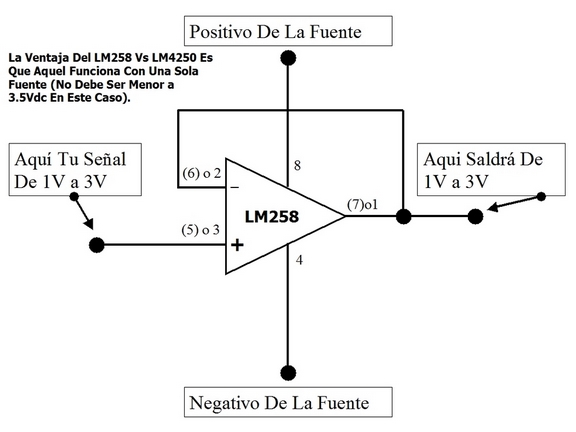

MrCarlos
Asunto: Re: Ayuda con amplificador operacional MensajePublicado: 28 Jul, 2009 - 04:18
Registrado: 18 Jul, 2009
Mensajes: 234
Ubicación: México
Riddick escribió:
Hola:
He creado un circuito k tiene como salida 1v o 3v(depende de la temperatura) y me han dixo k tngo k poner un operacional a la salida xa mejorar la impedancia de salida del circuito. He pensao en poner un seguidor xo no encuentro l operacional k necesito. El amplificador k busco tiene k trabajar bien a 1v y 3v en la entrada. K amplificador tngo k utilizar xa el seguidor?. La salida del emisor tengo k seguir teniendo 1v o 3v.
Espero Que El Circuito Adjunto Satisfaga Tu Requerimiento (Mejorar La Impedancia De Salida)
Alimentalo Con Una Batería De 9V.
Gracias.
No Logro Adjuntar La Imagen Voy a Editarla Luego La Mando. (Raro Mide 180Kb y Se Permiten 255Kb En Fin)
Usa Una Batería De 9Vdc.
