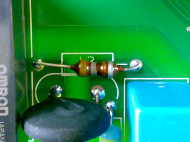

Buenaaasss, soy nuevo en el foro y un poquillo novato.Perdonen por mi preguntaa Laughing Laughing
Alguien me podria decir de cuanto es esa resistencia. Yo no distingo los colores bien "creo que hay sólo 3", la tengo montada en una placa que no puedo desmontar para medirla. Si alguien me puede ayudarrrrrrr
Embarassed Embarassed Embarassed
Muchas gracias, un saludo

Por Lo Que Se Ve No Es Una Resistencia Sino Una Bobina Pues En La Placa Arribita Del Componente Se Deja Vel Algo Como L2 y No R2. El Valor De Esa Bobina Es De 490 Mh.
Ya Que Tiene Los Colores Amarillo Gris y Cafe.
