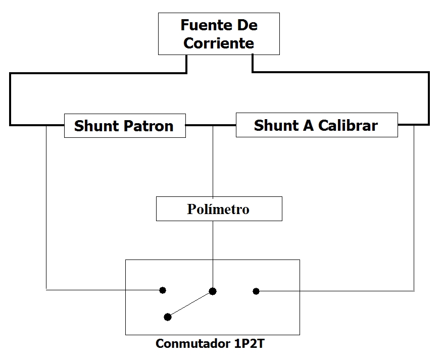

El problema se me origina con la calibración de shunts (resistencias de bajo valor ohmico y alta corriente).
Tengo un shunt a calibrar y un shunt patrón por los que hago circular una corriente estable y constante. Entonces mido la caida de tensión en cada uno de los dos shunts.
Lo que busco es algun tipo de dispositivo que multiplexe la medida de caida de tensión de los dos shunts al mismo polímetro sin meter mucho ruido mecánico o eléctrico. De accionamiento manual a ser posible.
Es un problema de precisión ya que trabajo en el orden de las 500 partes por millon de incertidumbre en la calibración de shunts de hasta 1000A. No puede ser un dispositivo poco preciso. Utilizar un polímetro y no uno para cada shunt es para poder utilizar una incertidumbre de medida de tensión menor.

Agrega Un Conmutador 1P2T
(1 Polo 2 Posisiones)
