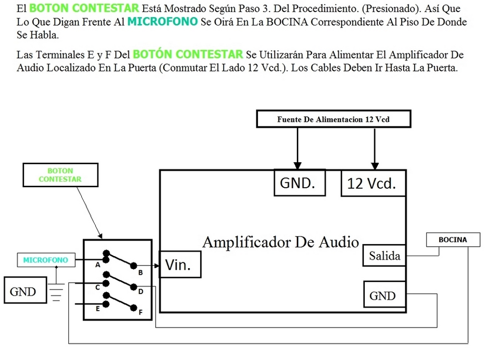

MrCarlos
Asunto: Re: Ayuda... citofono MensajePublicado: 30 Jul, 2009 - 02:43
Registrado: 18 Jul, 2009
Mensajes: 234
Ubicación: México
Pag: 1/5
Ultima edición por MrCarlos el 30 Jul, 2009 - 02:56 , editado 2 veces

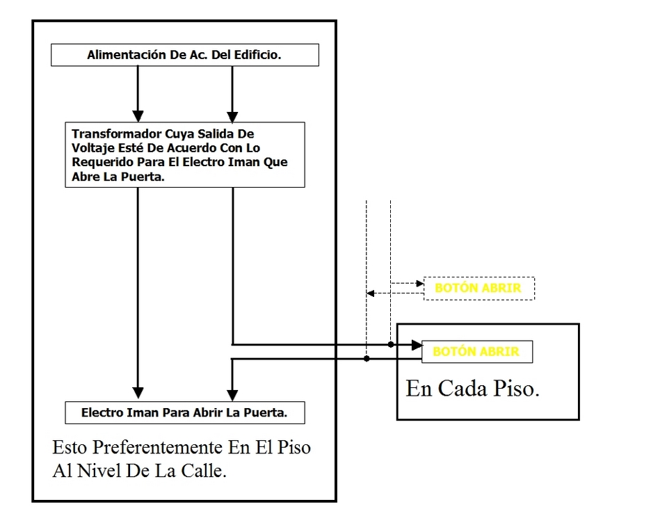

MrCarlos
Asunto: Re: Ayuda... citofono MensajePublicado: 30 Jul, 2009 - 02:45
Mensajes: 234
Ubicación: México
Pag: 2/5
Ultima edición por MrCarlos el 30 Jul, 2009 - 02:55 , editado 2 veces

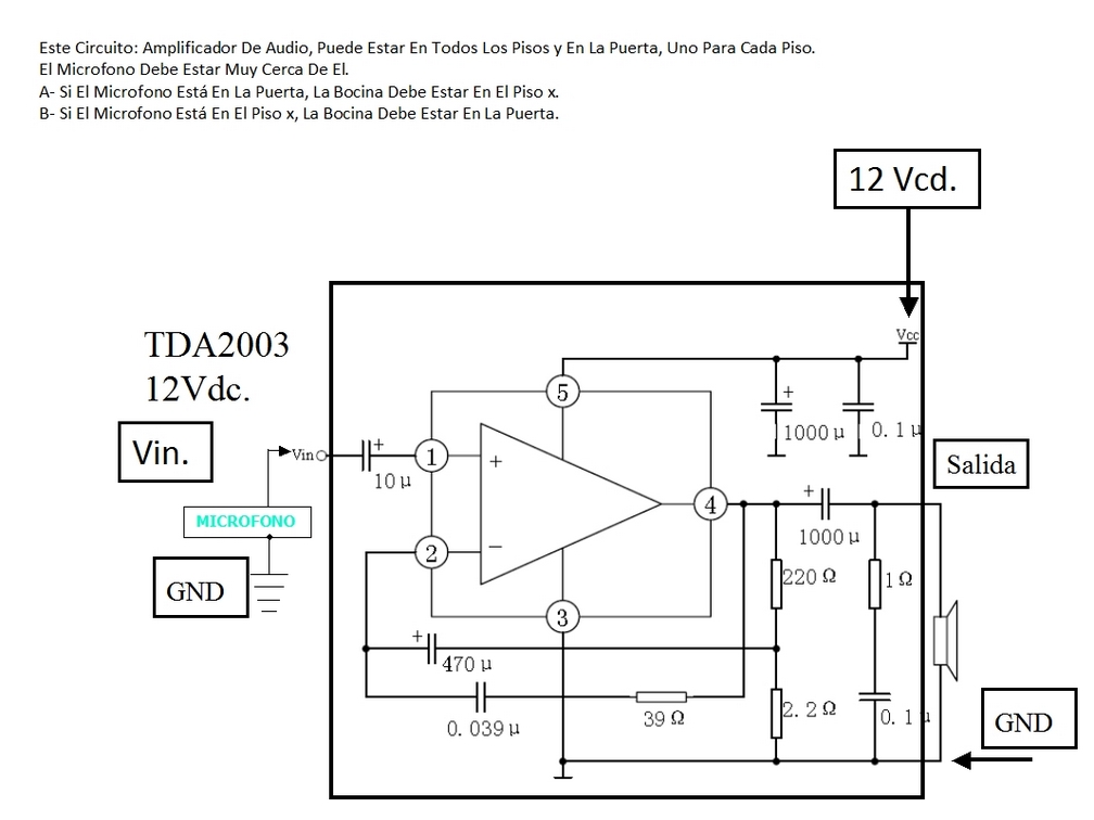

MrCarlos
Asunto: Re: Ayuda... citofono MensajePublicado: 30 Jul, 2009 - 02:47
Mensajes: 234
Ubicación: México
Pag: 3/5
Ultima edición por MrCarlos el 30 Jul, 2009 - 02:54 , editado 1 vez

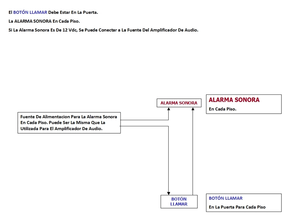

MrCarlos
Asunto: Re: Ayuda... citofono MensajePublicado: 30 Jul, 2009 - 02:50
Mensajes: 234
Ubicación: México
Pag: 4/5

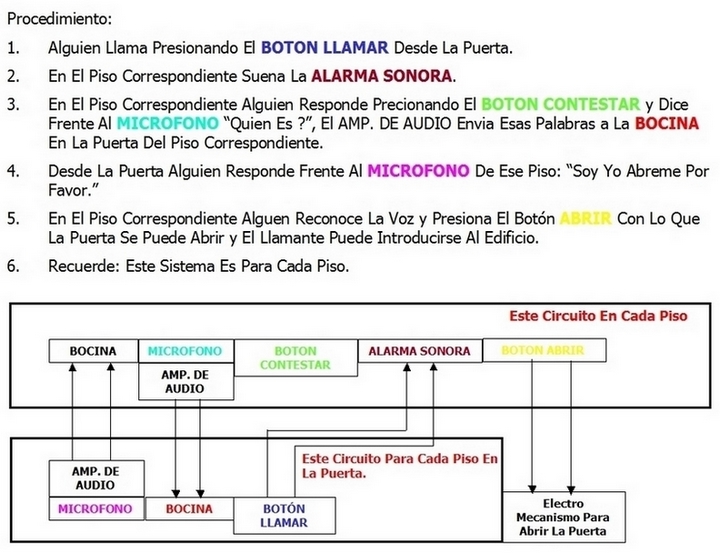

MrCarlos
Asunto: Re: Ayuda... citofono MensajePublicado: 30 Jul, 2009 - 02:51
Mensajes: 234
Ubicación: México
Pag: 5/5
