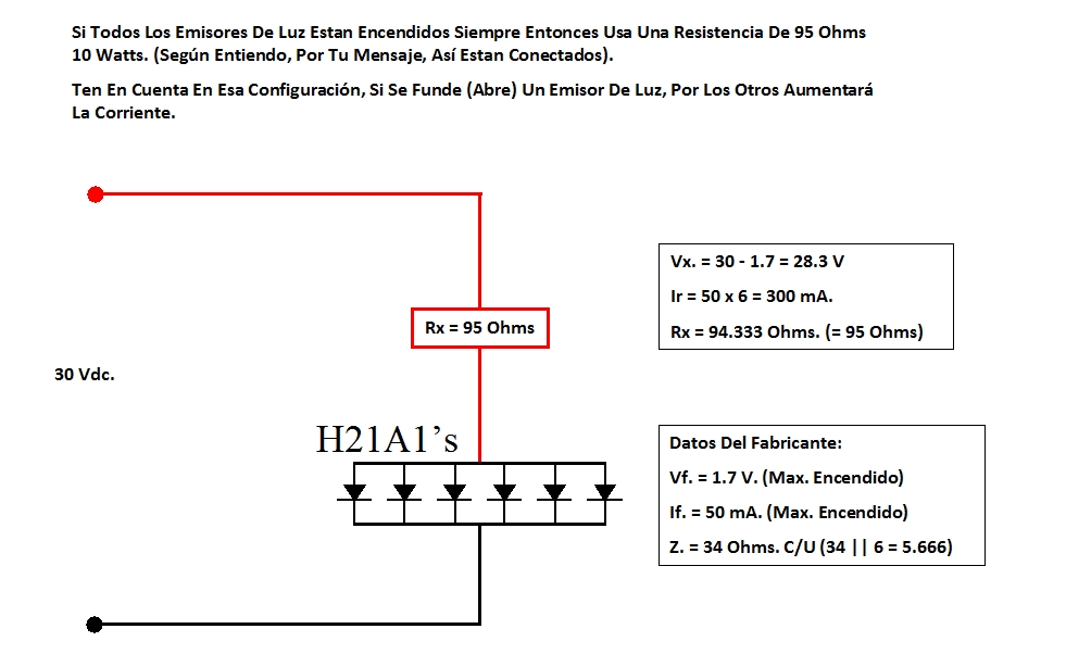

Estos optoacopladores o interruptores ópticos constan de un led emisor de infrarrojos que se alimenta con 1,5 voltios y los alimento directamente con una pila de 1,5 voltios, pero, claro es un rollo cambiar la pila cuando se acaba y además no te avisa.
Por eso quiero alimentarlos directamente desde el proyector.
En el proyector dispongo de una señal de 30 voltios DC.
Mi pregunta: ¿Cómo puedo reducir la tensión de 30 v. a 1,5 v. para alimentar los leds?

| Hola:
Aqui Tienes Algo Que Servirá
a Tus Odenes. |

ES MUY FACIL, SOLO UTILIZA LEY DE OHM Y HACES UNA DIVISORA DE VOLTAJE CON RESISTENCIAS, LO QUE IMPLICA SERIE
JAMM |
