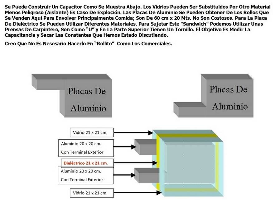

Hola "Lobos"
Pongo a Tu Concideción Este Capacitor Experimental (Dibujo Adjunto)
Es Reconstruible y, Creo, Facil De Hacer.
a Tus Ordenes
