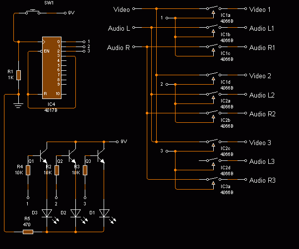

Asunto:  MensajePublicado: 20 Jul, 2009 - 07:41
Puedes usar el 4016 ó 4066 como interruptores y el 4017 como selector.

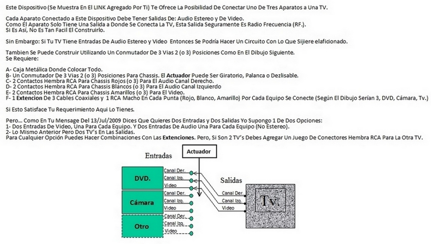

MrCarlos
Asunto: Re: conmutador de av MensajePublicado: 03 Ago, 2009 - 02:00
Registrado: 18 Jul, 2009
Mensajes: 234
Ubicación: México
Aqui Está El Esquema, Ojala Satisfaga Tu Requerimiento
a Tus Ordenes
Asunto:  MensajePublicado: 03 Ago, 2009 - 06:28
Esto tal vez te sirva.
husus1
Asunto: esquemas av MensajePublicado: 18 Ago, 2009 - 11:06
Registrado: 13 Jul, 2009
muchas gracias por vuestra ayuda,pero en el segundo esquema si no me equivoco va alimentado a 9v.me equivoco?si es asi no me valdria ya que no quiero que sea alimentado externamente sino autoalimentado,repito nuevamente muchas gracias,por otro lado lo que quiero es dos entradas y una salida no dos salidas como puse o me interpreto alguien mal lo quiero de una sola salida
saludossssss a todos los foreros
Asunto:  MensajePublicado: 19 Ago, 2009 - 08:39
Hola
Si deseas dos entradas y una salida úsalo en sentido contrario ya que que un circuito de ida y vuelta, tú puedes decidir cual es la entrada y la salida.
Hacerca del autoalimentación solo debes ponerle una pequeña fuente de alimentación de 9V (un adaptador AC/DC de 9V).
Suerte.
