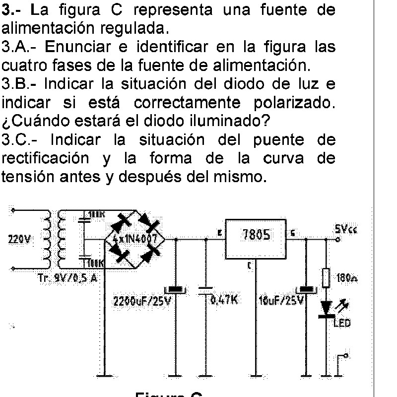

bueno la primera etapa es baja el voltaje de ca mediante el transformador, juego rectificarla con el arreglo de diodos tipo puente despues filtrarla y por ultimo regularla la onda de entrada antes del rectificador es sinoudal, despues es como cresta pegada una a la otra pero con los filtros el linea directa, el diodo led está bien polarizado y está emitiendo luz y estará apagado cuando la fuente este desconectada , servido.
IgnacioCrespo escribió:
Hola,
Bueno os adjunto otro ejercicio, a ver si hay alguien que me pueda ayudar.
Muchas gracias,
