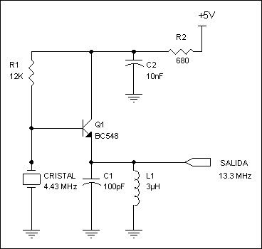

Soy radioaficionado y quisiera experimentar con un oscilador de rf en 27 Mhz. Mi idea es acoplar dicho oscilador a una clasica antena dipolo de media onda con bajada de 50 ohms. El circuito puede ser cualquiera como por ejemplo el que adjunte.
Muchas gracias. |
| osc_3ARM[1].gif |
![osc_3ARM[1].gif](./modules/PNphpBB2/adjuntos/elf/osc_3arm1_135.gif)
