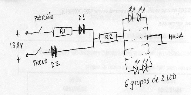

No se pueden calcular los valores de las resistencias sin saber exactamente la tensión de umbral de los diodos LED usas. Por otra parte y sabiendo que la tensión de la batería de un coche varía entre 13,2V y 14,4V aprox. y que según dices, los LED están montados en series de 4, apenas queda margen para la limitación de corriente. Te he hecho un esquema con los diodos montados en series de 2 lo que hacen 6 grupos. De esta manera son menos problemáticas las variaciones de tensión.
Los valores de las dos resistencias están calculados para una intensidad por cada LED de unos 21mA con el freno y unos 5mA con la posición. R1 180 ohmios 1/2W y R2 56 ohmios 1W. Los dos diodos son 1N4007
Si en Posición alumbra demasiado, aumenta R1 a 220 ohmios. El dibujo es un tanto chapuza pero creo que se entiende. Suerte

muchisimas gracias manu.
me ha ido muy bien con tu esquema funciona perfectamente. un saludo y gracias de nuevo.
