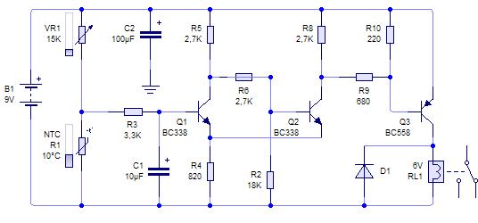

Hola necesito un diagrama de termostato que funcione y no de bateos es que estoy armando una y quisiera uno para contruirlo caballero recuerden que soy cubano y aquí no hay muchos recursos para la electrónica

A ver te vale esto. VR1 es de 100K
