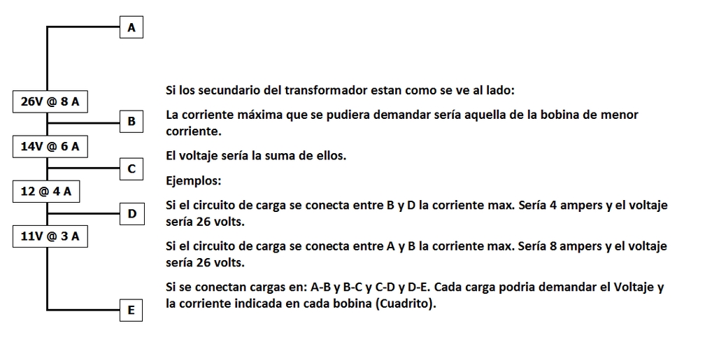

| | tengo un transformador con cuatro salidas independientes,cada una con dos hilos. 26v.8A.- 14v.6A.-12v.4A.-11v.3A.. Las he conectado en serie y obtengo la suma de los voltios que elija. ¿Y con los amperios que me sucederá?. Gracias por la contestacion. | |

| Por lógica, sino que alguien me corrija, estará limitado por el menor amperaje
de los tramos que unas ya que los amperios que soporta depende de la sección
del hilo de cobre y el mas critico será el que marque la capacidad del transformador
en este aspecto.

| Hola
Sí Así Es: La Corriente Maxima Seria La De Aquella Bobina Que Diera El Menor Amperaje.

| Se cumple aquello de que una cadena es tan fuerte como el mas debil de sus eslabones.
