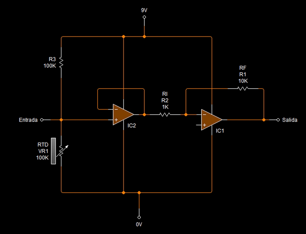

Que tal de nuevo por aquí quisiera pedir ayuda con un circuito para manejar la señal de una PT100 ya realice un puente para medir resistencias el cual funciona de maravilla pero ahora requiero de un amplificador de instrumentación que no sea un solo chip sino que se realice con amplificadores operacionales estoy pensando en el LM324 de montaje superficial que opere con una sola fuente.
si alguien tuviese un circuito que me pudiera facilitar se lo e de agradecer.
por su atención gracias Embarassed

Puedes utilizar el circuito adjunto

Gracias Mrcarlos por tu colavoracion que me fue de gran ayuda, pero porfin logre mi cometido, logre un circuito capas de manejar la sonda pt100, lo voy a subir para ayudadar asi como ami me ayudaron.
