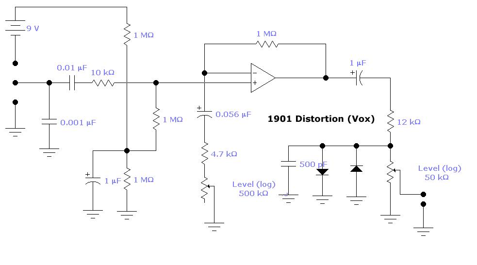

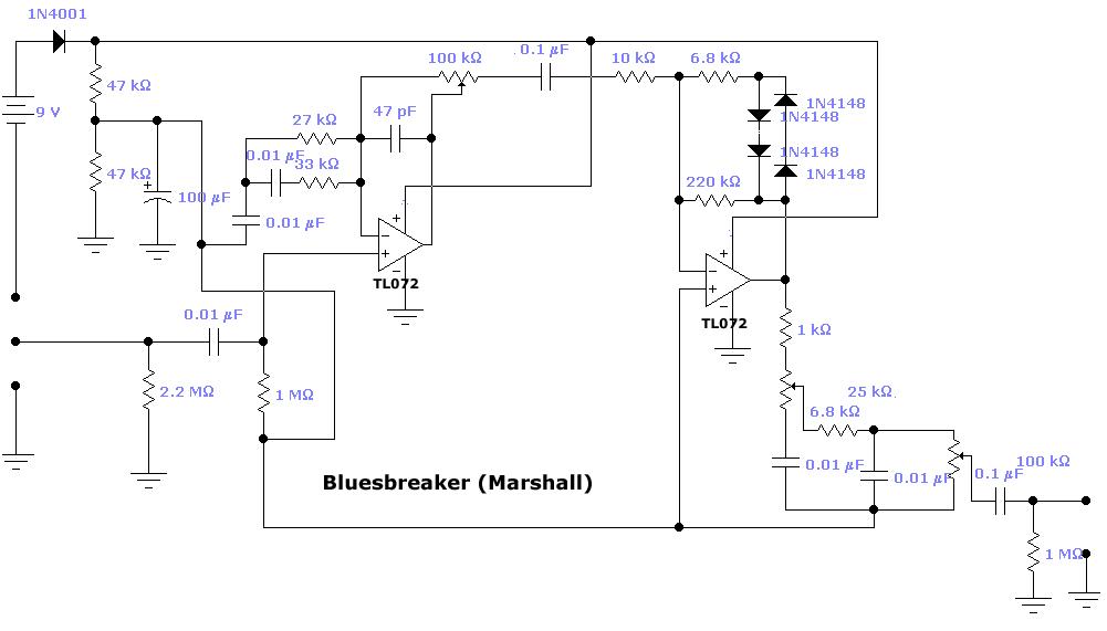

hola amigos del foro quiero preguntarles algunas cosas sobre estos tres distorcionadores que encontre por algunas paginas paginas
1)diganme su opinion acerca de estos; si alguien ya los ha armado, si funcionan, que tal es la distorcion.
2)Si en los tres se puede calibrarse la distorsion porque apenas estoy aprendiendo en el cole y no puedo distinguir que funcion hace cada elemento del circuito
3)porque tienen en la entrada dos tres patitas si mi guitarra solo tiene dos

en los primeros dos creo q esa coneccion asi de 3 puntos es para q al conectar el plug se conecte el de abajo con el de arriba para hacer un puente y se encienda el distorcionador .. note q el negativo de la bateria no staba conectados a las tierras ... y vi q la unica manera sera q existiera un puente entre ese punto alto y el punto bajo .. el puente seria la parte del plug q esta al rededor q es mas larga (el retorno) y el del medio se conecta con la parte del plug q es una punta ....
y si tienes otra pregunta referente a los primeros a al tercero pregunta otra ves te dejo el msn por si se te hace mas comodo ..
espero haberte ayudado ..

hace unas semanas ya lo descubri es que esos tres puntos se hacen asi para funcionar como un interruptor es decir si no tienes conectado el plug de la guitarra a la entrada no se gastara la bateria o la conexion externa pero no importa igual sirve estas respuestas para alguien que quiera hacerse los distorcionadores los dos primeros no se como estaran.
