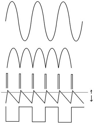

que tal, me han pedido un proyecto que controle un motor de menos a mas y de mas a menos, tipo las velocidades de la licuadora pero solo con un boton, temgo que usar 12V CA, depues rectificar la señal (puente de diodos) luego al rectificar la señal tengo que generar pulsos cuando esta señal pase por cero, a partir de esos pulsos se genera una señal tipo triangular y por ultimo a partir de esta es como se controla el motor, dandole una referencia y moviendola (la referencia).
la verad no sé como generar los ´pulsos despues de la rectficacion ni como hacer para que este "referencia" suba y baje. espero me ayuden.
bullrodeo1985@yahoo.com.mx
aqui muestro las señales que busco. al final segun esto el motro va de mas a menos y de menos a más

Hola bullrodeo
Puedes utilizar el circuito que viene en este enlace
http://www.unicrom.com/cir_dimmer_cntrl_motor.asp
saludos
