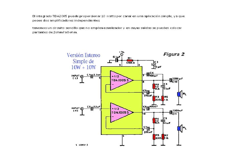

| estoy construyendo este proyecto para el colegio pero me resulta muy dificil hacer el pcb porfavor alguien que me ayude hacerlo
adjunto imagen del circuito e información
