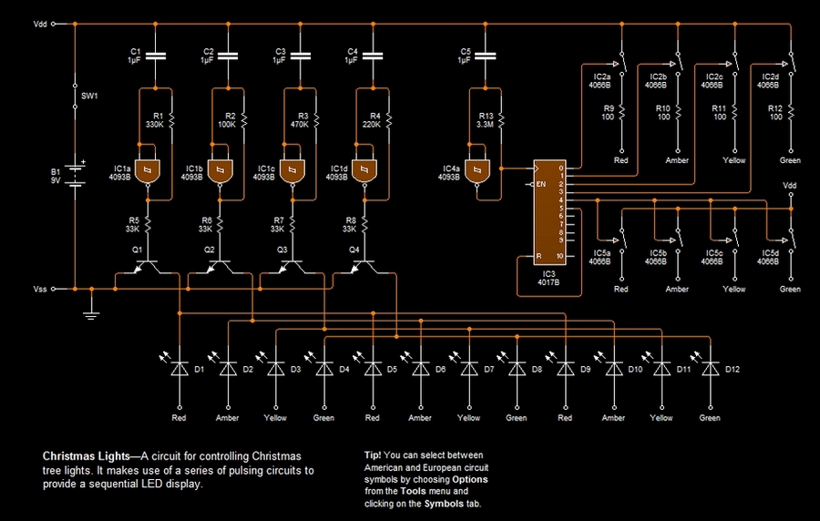

estoy buscando informacion acerca de luces de navidad con led (como fabricarlas) me gustaria saber que componentes usar y recomendaciones. gracias

Hola Omarjavier
Ojala no sea tarde. (Se esta Muriendo este foro Hay Pocos Mensages y los que hay son muy antiguos).
adjunto una imagen donde se ve un circuito que puede servir para ANIMAR luces de navidad, a proposito Muchas Felicidades es estos dias.
saludos
a sus ordenes
Los Diodos De Abajo Son LED'2
