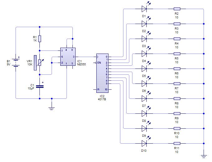

| Hola chicos,
en el titulo pongo proyecto sencillo pq creo que para vosotros lo sera. he buscado y no he encontrado algo parecido, creo.
yo notengo ni idea de electronica, pero necesito hacer una cosita, y creo que pueden ayudarme.
necesito hacer como una fila de leds ( el numero esta por determinar), que se encienda y apague uno a uno cada vez y por orden, dando la sensacion de que la luz viaja por la linea de leds. creo que me se explicar.
en principio no tendria que ser ciclico, es decir, das interruptor y chas, se hace un viaje la lucecita.
si podeis ayudarme os lo agradeceria un monton, y lo mas sencillo o detallado, para poder buscar y fabricar los componentes.
gracias por ser comprensivos con un ignorante  |

| Sencillo es, pero sin tener ni idea... no sé si lo conseguirás. Mas sencillo para lo que quieres no creo que lo encuentres. |
