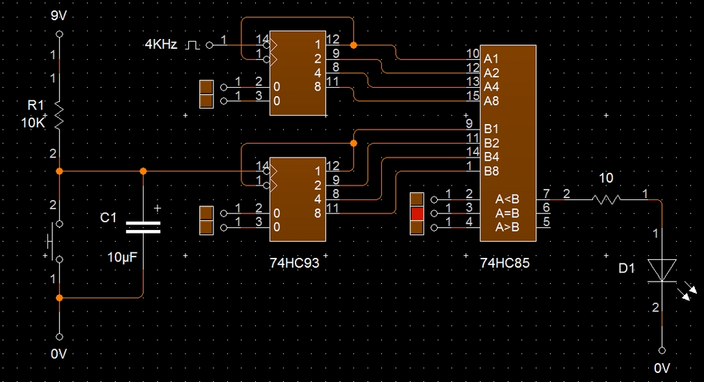

| | hoola a todos bueno la verdad estoy desesperado necesito hacer un proyecto y no le entiendo. Bueno mi proyecto es que con un oscilador de 1 a 4 khz mande su salida a un contador de 4 bits y aperte tambien le mande pulsos manualmente a otro contador y estos dos contadores mandarlos a un comparador de 4 bits tambien y la salida del comparador mandarlo a un led y que por cada pulso q yo le mande vaya subiendo la intensidad del led. ¿Como lo puedo hacer? tengo dos semanas para hacerlo porfavor ayudenme!!!! | |

| Hola boOnice, creo que es esto lo que quieres.
Con cada pulsación al boton el LED se iluminará
mas. La resistencia del LED quizas seria conveniente
poner una un poco menor. |

| Asunto: Publicado: 20 Dic, 2009 - 09:13 |
Registrado: 19 Dic, 2009
| muchisimas gracias si me sirvio te lo agradesco me acabas de salvar.  | |

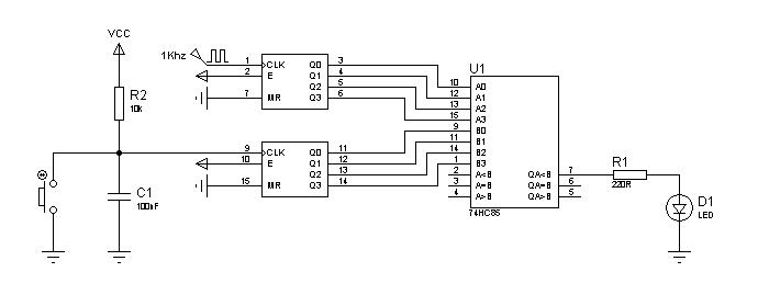

| Asunto: Publicado: 25 Dic, 2009 - 08:26 |
| perdon pero resulta que no me funciono el circuito es q no entiendo que contador estas usando por que yo estoy utilizando el 7493 que es de 4 bits y no me funciono
espero que me puedan ayudar gracias | |

| Hola boOnice
Tal ves tienes desconectadas las terminales 2, 3, 4, del comparador 7485. te sugiero, si es así, conectes la 2 y 4 a tierra (GND) y la 4 a Vcc.
Los contadores 7493 que dices tener, espero esten conectados como se indica en la Fig Adjunta
saludos
a sus ordenes |

| Pero quieres simularlo o montarlo fisicamente?.
El circuito en si funciona perfectamente porque
hice las simulaciones del pwm en la salida y
todo era correcto. Si no te funciona debe ser
que alguna masa no has conectado ...
Comprueba primero que los contadores por separado
cuentan correctamente. Despues comprueba que no has
conectado el bit de mayor peso con el de menor peso
del comparador etc. | |
| Asunto: Publicado: 27 Dic, 2009 - 02:56 |
| si voy a comprobar los contadores por separado y lo voy a analizar bien por que tal vez me falta conectar algo gracias a todos por contestar y ayudarme se los agradesco.  | |

| | una pregunta se ve muy poco como sube la intensidad del led ¿como le hago para que se pueda ver mas? | |

| Quizas bajando un poco el valor de la resistencia de salida
puedas apreciar mas el efecto. Esque probar el PWM en la
intensidad con la que se ilumina un LED no es la mejor forma
ni aplicacion para un PWM. Otra cosa seria en un motor DC
(con su driver correspondiente).
Si has apreciado aunque sea un poco el cambio, la señal PWM
seguro que se genera correctamente. | |
