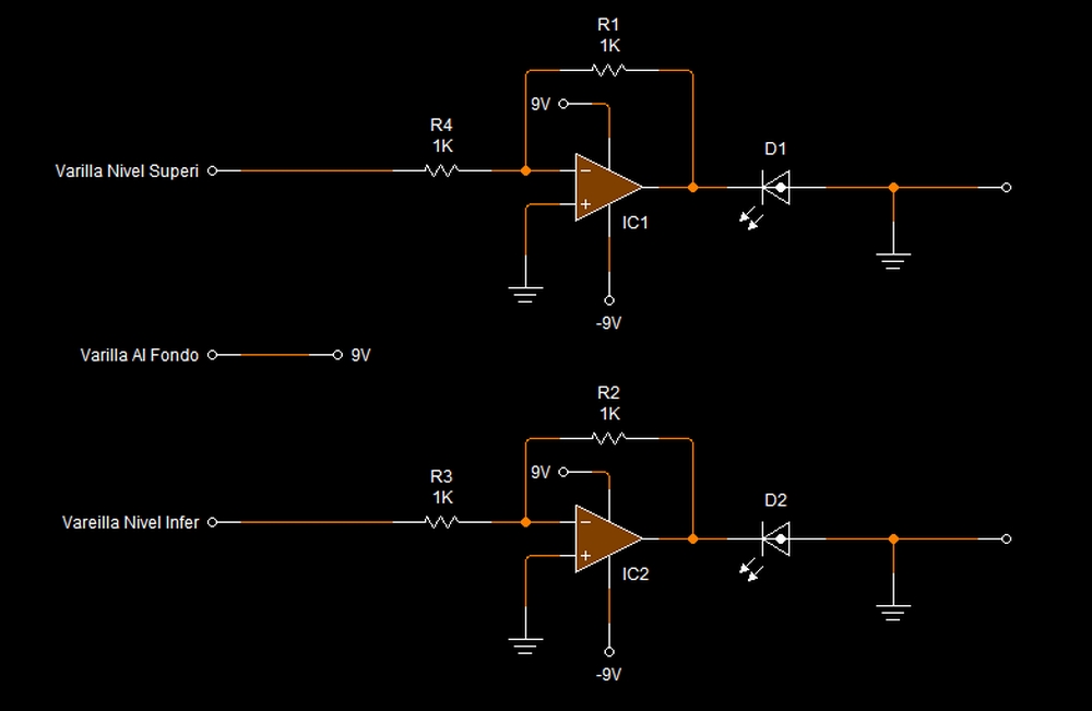

| A ver si alguno me puede ayudar, tengo que entregar el lunes, el esquematico de lo que seria un circuito de un detector de nivel de liquidos.
Hay 2 leds que deberian encenderse dependiendo del nivel del liquido. Uno en determinado nivel de agua y otro en otro nivel (ya sea mayor o menor)
Gracias! | |

| Hola pengert
podrias colocar en el tanque donde esta el liquido dos varillas; una mas abajo que la otra.
estas varillas las conectas a unos amplificadores operacionales con una ganancia de, digamos 10, los LED's los conectas a la salida de los operacionales.
saludos
a sus ordenes | |

me podrias ahcer el esquema de como iria conectado el amplificador o.? | |

| Hola pengert
Adjunto Un Diagrama Que te serviria para tu proposito |
| DetectorDeNivel.jpg |
 Son 3 Varillas: Al Fondo Nivel Inferior Nivel Superior
