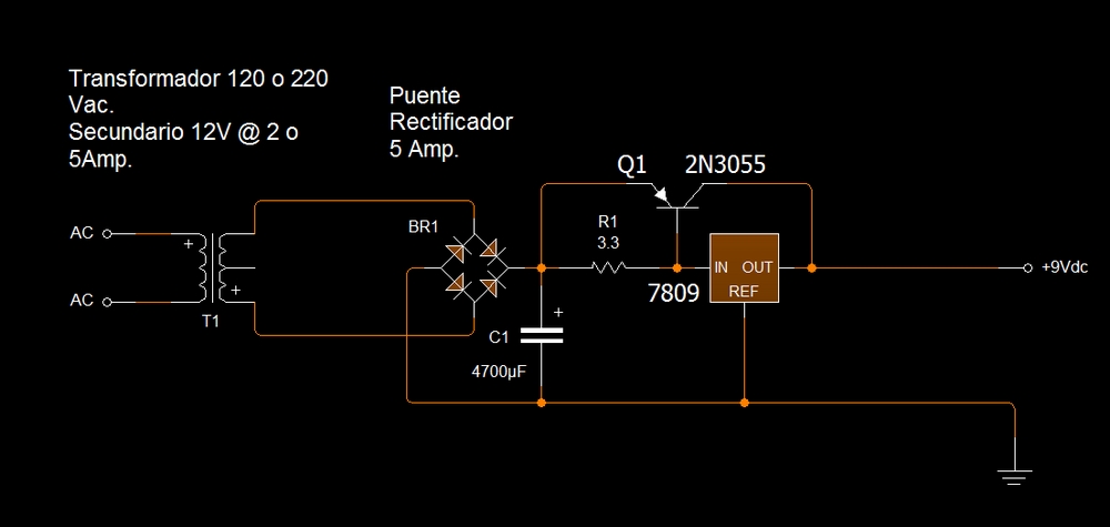

| resulta que estoy batallando un mucho en conseguir el eliminador, o adaptador, de un teclado que tengo, no recuerdo si es yamaha pero es W50, pero es mas o menos viejo pero no tiene sonidos demasiado viejos, total, que no encuentro el adaptador de corriente, pero el teclado dice que acepta entrada de 9v dc con 1200 amperes, debido a esta caracteristica de amperaje estoy batallando en encontrarlo, y pienso mejor crearlo porque supongo que se agotaron las existencias.
lo que necesito es que me ayuden a que de los diagramas que hay en la pagina de fuente de voltaje etc, me lo modifiquen a esta caracteristica que necesito.
asi compro los componentes y creo el eliminador.
Ok, no soy tecnico, si estudie y entiendo hasta un nivel, pero no es tanto como para entender eso, sino pues no haria la pregunta.
o si de alguna adaptador standard ac, me resulta mas facil modificar componente, reempleazarlo, la verdad, me atoro en eso del amperaje.
tengo el programa workbench, si alguno me quisiera mandar en ese formato, estare mas agradecido.
de hecho puedo si no lo tiene pasarle el dato para que lo consiga.
de antemano agradezco cualquier tipo de ayuda, o consejo. | |

| Hola Arturito31
Adjunto una imagen que puede ayudarte a hacer tu fuente de alimentacion que requieres
saludos
a sus ordenes |
| Borrame02.jpg |
 Fuente de 9Vdc@ 2Amp
