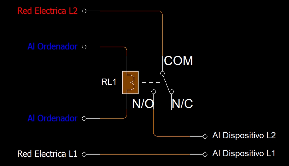

Hola antopv
Adjunto una imagen que espero te sea de utilidad
saludos
