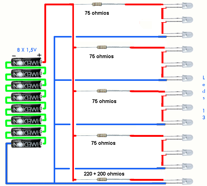

Bueno estoy intentando hacer un "circuito" con leds de tal forma para ponerlo en la llanta de la bicicleta jeje, vamos bici tuning mas o menos, y claro no se practicamente nada con respecto al tipo de leds a emplear, que resistencias utilizar etc etc.
Quiero hacer algo parecido a lo que sale en este video, haber si me podeis echar una mano. Se colocarían 13 leds en cada rueda, lo que quiere decir dos circuitos por separados, ahora bien no se si se colocan en serie o en paralelo.

A continuación adjunto una imagen croquis d elo que quiero hacer.

El valor normalizado mas cercano al teorico seria 33 Ohmios. Tambien podrias usar una pila de 9V. y una resistencia de 22 Ohm.
Asunto:  MensajePublicado: 15 Mar, 2010 - 04:03
No es lo más apropiado conectar los LEDs en paralelo.
El circuito qu haz pubicado consume mucha corriente y desperdicias mucho voltaje, en resumen casi toda la energía de la batería la pierdes en calor que disipa la resistencia (el circuito no es eficiente).
Pero si conectas tres LEDs en serie con su respectiva resistencia.
Puedes tener 5 hileras de LEDs en paralelo.
Tendrás 4 hileras de 3 LEDs en serie con su resistencia y un LEDs con su resistencia en paralelo.
Las pilas duran más.
