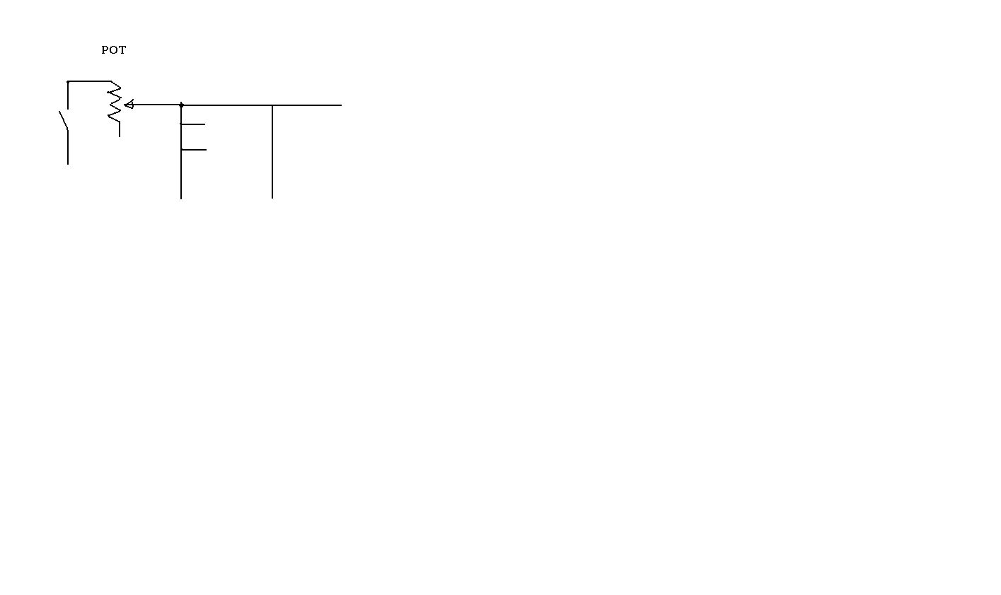

hola como estas, le puedes colocar un potenciometro de 100 ohmios utilizando 2 de los tres pines, uno de un extremo y el del medio, los potenciometros no tienen polaridad asi que puede ser cualquiera de los extremos.
POT
de la fuente(+)--->
<<---a los leds----
El del medio lo colocas en el ramal positivo de los leds despues de la fuente, y el otro en el positivo de la fuente. Lo crítico va a ser la corriente que va a consumir el circuito, pues está alrededor de los 400mA. suerte con tu proyecto.
 Nombre del archivo: POT.jpg
 Tamaño: 23 KB
 Descargado: 529 veces

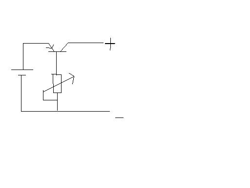

seme dio por acer otro dibujito pa este compi para reducirle un poco l trabajo un transistor seria bueno un transistor de media potenciaalomucho un tip32 un potenciometro normal de 470ohm o menos.
