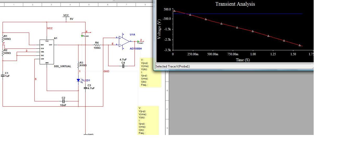

bueno pues siguiendo con el tema!. estoy intentado simular con el multisim,un generador de señales,el generador tienes q ser capaz de sacar 3 tipos de ondas,cuadrada,de sierra y la senoidal.he conseguido la señal cuadrada con un 555,ahora al meter esa salida en un integrador,me deberia de salir la señal de sierra no?pues he aqui mi problema.me urge algo asi q cualquier respuesta durante este finde se agradecera muxisimo.
Me gustaria subiros una foto o el archivo para q lo veais,pero no se aun muy bien como funciona este foro.
GRACIAS
