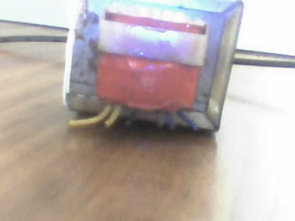

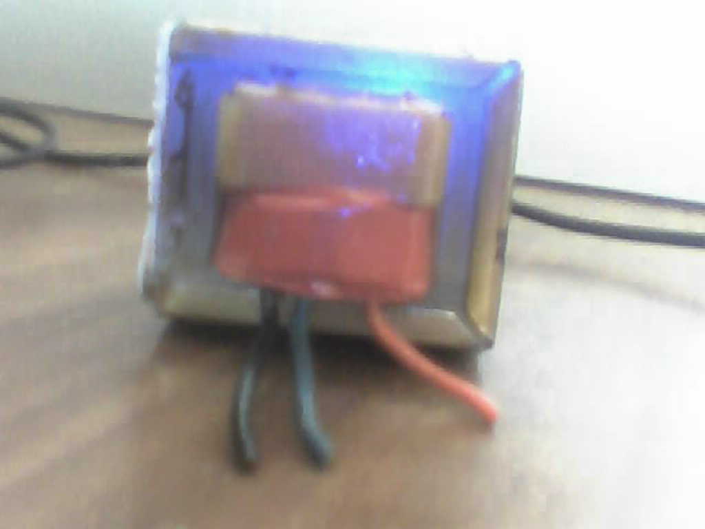

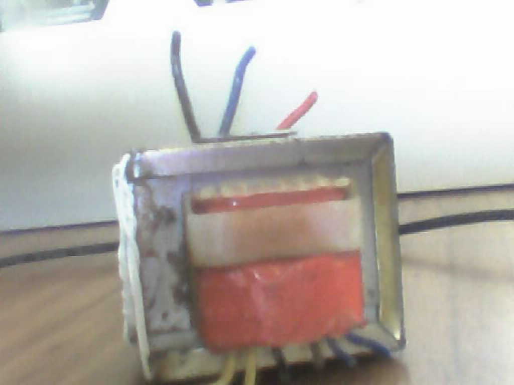

| | buenas tardes..?¿ okupaba ayuda sobre un transformador que me encontre.. y keria saber komo va conectado y todas sus caracteristicas y especificaciones..tiene de una parte 3 cables un mas gruesos que los otros del otro lado que son 6 cables de menor grosor.. gracias por la ayuda |

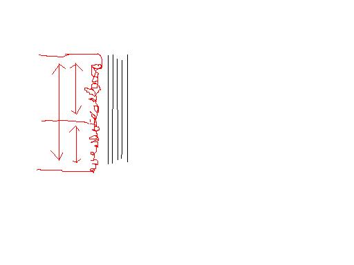

| en la parte donde estan los tres cables mas gordos devn de ser las entradas de 125 o 220v con un polimetro mides la resistencia del te daria tres balores la total de la resistencia del bobinado que seria entre uno y otro cable esas coñeciones seria 220V la otra mas pequeña que seria la mitad aprosimada mente..
piensa que es un bobinado entontal tiene una cantidad de bueltas que van acer una resistencia la total seria asignada al voltaje mas alto 220V pero porla mitad del bobinado sacan otro hilo para poder funcionar con menos tension y tendria una resistencia menor.
y el otro lado donde hay tantos pues la salida ya corrientes mas pequeñas.. lo que no se si constara de uno o dos bobinador de donde salen varios terales echa un vistazo por el gugle sobre transformadores |
