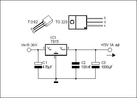

Existe un componente muy versátil, barato y muy fácil de usar; es el regulador de tensión 78XX, donde XX es el voltaje al que regula, por ejemplo un 7805, siempre mantiene constante su salida a 5V mientras que su entrada puede variar entre 7V como mínimo y 25V como máximo, así si querés usar un 7815 su entrada debe ser mayor a 18V y menor a 30V para que el regulador funcione correctamente. La corriente que es capáz de suministrar un 78XX es de 1A como máximo porque una mayor corriente lo destruiría. Twisted Evil
Si tu circuito consume más de un amper vás a tener que recurrir a algún tipo de arreglo con un transistor tipo by-pass, pero necesito tiempo para obtener mas información al respecto.
El modo de conectar un LM78XX como regulador lo muestra en la imágen que adjunté
para más información mandame un mail a lsxsniper@hotmail.com

Es una buena solución, lo que pasa es que la fuente es de 2 amperios, crees que aguantaria??

Que la fuente sea de 2 amperios quiere decir que es la corriente maxima que puede entregar, si el circutio que quieres alimentar con los 15 voltios no consume mas de 1 amperio como ya te han comentado tendras ningun problema en conectarlo

Pedro tiene razón necesitás saber cuanto consume el circuito que le vás a conectar a la salida, para esto tenés dos opciones, o encontrar información precisa de la corriente que consume tu circuito o sino lo otro que podés hacer es alimentarlo con alguna fuente de taller variable aternativa que suministre mas de 1 amper y ajustada a 15V, y con un amperímetro (o multímetro cualquiera) medir Exclamation CUIDADOSAMENTE la corriente que consume tu circuito.
OJO:!: Exclamation si no tenés experiencia midiendo corrientes mejor pedí ayuda por que podes dañar seriamente el multímettro! Crying or Very sad

Ya me he informado, el circuito consume muy poquito, unos 400 o 500 mA, el problema pueden ser los picos de amperaje, aunque creo que aguantará sin nungun problema.

si observas detenidamente el circuito que sniper te envia veras que se acomoda a tu necesidad porque no consumes
tanto amperaje; ademas tiene un recortador de picos o señales que se puedan pasar.
