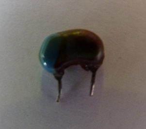

Hola,
estoy reperando una placa de un aire acondicionado que tiene un condensador que esta quemado, el problema es que no se que tipo de condensador es. Es de color azul y lo único que pone encima es esto: 4 00G
También adjunto una foto.
Gracias.

Eso no es un condensador, es un oscilador ceramico, y el número impreso es la frecuencia a la que trabaja, que desde luego no será de 4 gigas, estos osciladores son para frecuncias bajas,puede ser de 400 Khz ó 4 Mhz.
