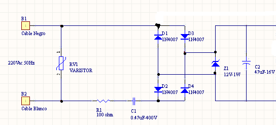

Estimados, finalmente opté por otro circuito y lo posteo para dejar comentarios y consultas.
La resistencia de 100 Ohm - 1/2 W anda bien, ni calienta. (no se vé pero está abajo del condensador)
Cambié el zener por uno de 18 V, el resto del circuito lo dejé igual.
El brillo de los led está bien, sin embargo al medir la corriente que circula me da 5.3 (pongo el tester en la escala de 20 mA). me resulta raro.
Alguno me puede indicar como se calcula esta corriente?
Mas adelante pienso poner una resistencia en paralelo con el condensador de entrada para que se descarque al desconectarse.
Sds.
Rafael
Asunto:  MensajePublicado: 05 Oct, 2010 - 11:43
y dique al cavo e una hora no se calienta ni el condensador....
aparte que otra cosa por la que no megusta esque se queda espuesto un terminal directamente ala rec sin pasar por la resistencia o por el condensador pero en principio es pacticamente lo mismo que el otro pero con esa resistencia tan pequeña lo que aras es que sufra mas el condensador aun asi el cener si es ara alumbrar diodos no lo necesitas anoser que fuera para alimentar un circuito de 12v aparte y en ese mismo circuito que pusiste camvia la resistencia de 100 por una de 1000 y veras que suve la intensidad y baja el voltaje ls practicas con los diodos telas aconsejo acer sin el condensador para estavilizar el electrolitico..
Asunto:  MensajePublicado: 06 Oct, 2010 - 12:22
porcierto ese circuito que posteaste es loo mismo que el anterior quitando que es mas inseguro por tener un estremo directo ala red electrica....... que me esplayara escriviendo no quiere decir que no te molestes en leer ni intentar comprender.. porque creo que lo espliguee barias veces y pones lo mismo pero mas inseguro y el condensador se estropeara antes y el zener para ese circuito no sirve para nada alomucho sital una resistencia de 10K y otra ala entrada de 220 de 100k para que se descargen los condensadores al desconectar
