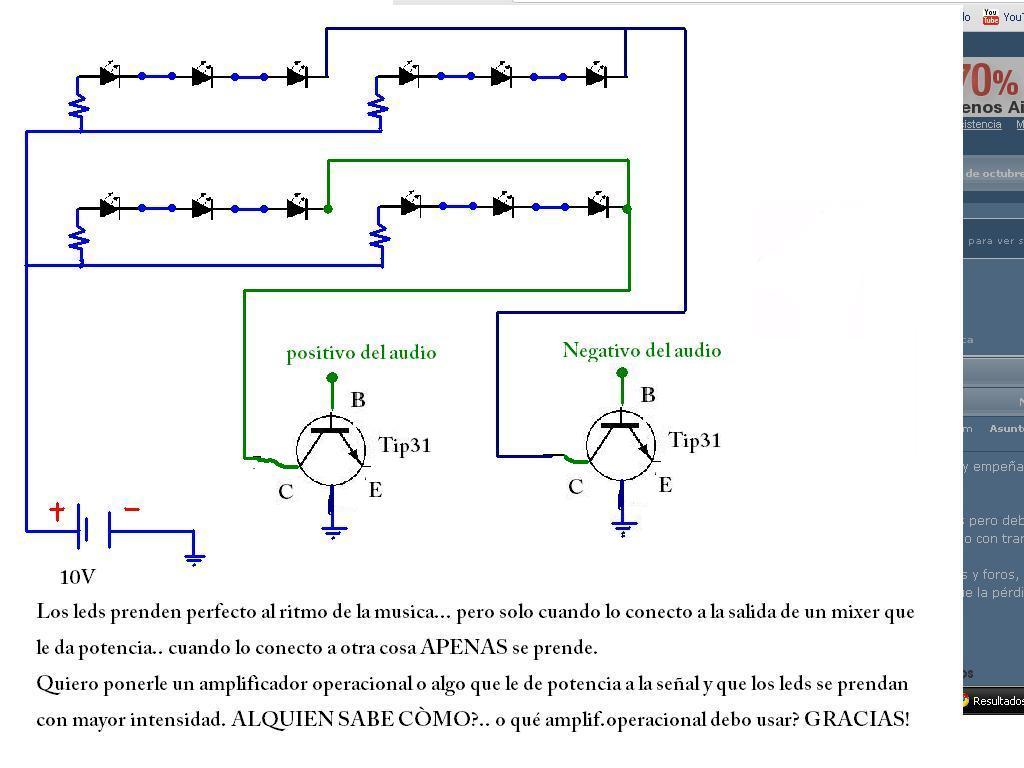

Hola. tengo un circuito de leds audioritmicos.. (NO ES UN VUMETRO)
Los leds prenden bien al ritmo de la musica.. pero solo cuando lo conecto a la salida de un mixer, que le da potencia y prenden bien.
Pero cuando los conecto a un mp3.. cel.. o cualquier cosa que no le de la potencia necesaria en la señal de audio.. prende pero muy poco.
Lo que necesito es agregarle al circuito algo que le de una mayor ganancia a la señal de audio. Habia pensado en un amplificador operacional, pero como mis conocimientos son muy basicos... nose exactamente cual seria conveniente ni como conectarlo correctamente.
ADJUNTO IMAGEN DEL CIRCUITO.

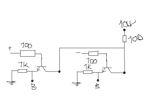

pues perdona que te diga eso es un vumeter los led se encienden mas o menos a relacion del voltaje que sele mandan alos altavoces lo que sucede que un pm3 no manda mas señal que para unos cascos una honda alomucho 3v pico a pico sin mucha impedancia algunos malejos..
prueva en amplificar un poco la señal con el circuito que te dibuje nio es muy bueno pero agroso modo de lo que ya tienes te deveria escitar mejor las bases de los tip 31ç
los transistores serian un bc558 si no estoy mal que sea el pnp... si amplifica demasiado eleva la resistencias de las bases de los ransistores en vez de 100 a 470
