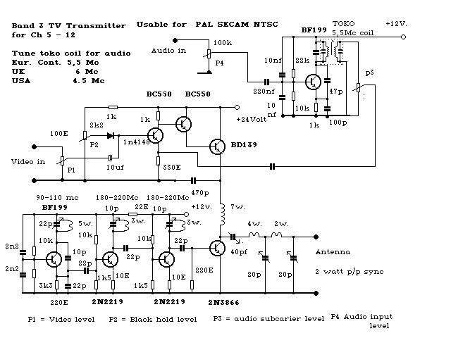

Hola Zorrorojo, Yo tengo un esquemático de un transmisor de TV que es de 2W, no lo monté hasta ahora por falta de tiempo, te lo envío para que puedas montarlo y nos comentas a todos como te fue.

muchas gracias grinch,lo montare y te diré y os diré a todos como va.Gracias de nuevo.

solo un favor más.Podrias pasarme una lista de los componentes que lleva el circuito.Es que tampoco soy un experto (mas bien un enrreilla)y hay componentes que no se cuales son.Lo vamos a montar un par de colegas.A ver que tal nos sale.Es que donde yo vivo no hay tienda de componentes de electronica y los tenemos que pedir por internet.Es para no equivocarnos.Gracias.
