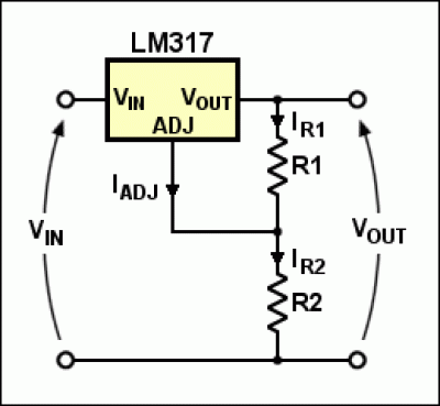

| Asunto: Publicado: 01 Dic, 2010 - 07:15 |
| Hola.
Sí lees la hoja de datos del LM317, sería lo mejor para entender su funcionamiento.
La fórmula para obtener el voltaje de salida deseado es la siguiente:
Vsal = 1.25V( 1 + (R2/R1) ).
R1 Y R2 son los mismos que se undican en el gráfico.
elaficionado. |
