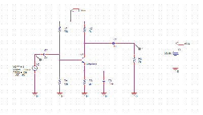

Hola,

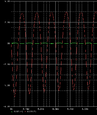

estoy realizando una simulación en OrCAD del circuito que muestro en la imagen. Es un amplificador con un transistor 2N3904. Yo esperaba que la salida fuese una senoidal cuyo semiciclo positivo tuviese la misma amplitud que el semiciclo negativo. Sin embargo, no ocurre así. Probando con otro simulador, para exactamente lo mismo. Alguien sabe por qué ocurre esto ??
gracias de antemano.
Circuito simulado con OrCAD

Hola,
Yo apostaría que el punto de trabajo de transistor no está en el centro de la curva entre saturación y corte. No está bién polarizado. Revisa los cálculos de las resistencias R2, R3
