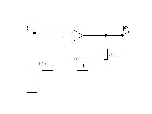

pues la configuracion de un del operacioal seria esta..
como amplificador no invertido, te baldria para amplificar una señal muy pequeña y amplificarla en voltios o multiplicarla, un lm741 te valdria bien solo as e conectarle la corriente y un pequeño condensador si tal de 100nFel positivo y negativo cercano al integrado.

el circuito seria muy engroso modo un multiplicador de 2 y x10 veces el voltage de la entrada aumenta la resistencia variale a 100k te daria un resultado de x1.5 a x25
un saludo

Gracias Rina. Ayer, ante la pequeña desesperación, me dieron alguna ayuda con el LM324 que tengo disponible y logré hacerlo funcionar. De todas formas, tomo nota (o sea, copio y pego) y espero probarlo por si mejora la sensibilidad del que tengo ahora.
