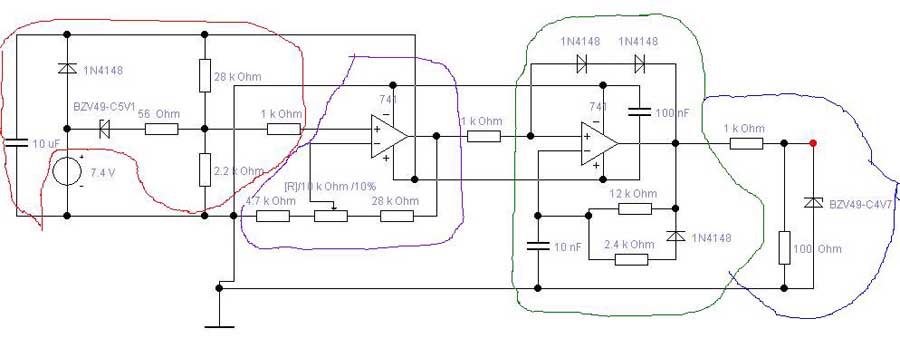

| tengo un ligero problema. que la verdad no entiendo porque no funciona. o me estoy encavezonando y no va..
la primera parte marcada en rojo se ajustaria los valores de las resistencias y cener segun la bateria a poner seria para tener siempre seguros 0,2V y estavilizar un poco la corriente de los operacionales, si la bateria no desvorda el zener y en este caso con una bateria de 7,2v serian 7,2V menos 5,2V (por razones de la maya) 2V agusto bien la resistencia variale para multiplicar por 3.2 aprosimadamente octeniendo lo que era de 0.2V-2V ala entrada 1-6.4V ala salida del operacional con ello una mayor resolucion de la tension octima de la bateria..
el problema biene que despues el otrooperacional no oscila a relacion del voltage el condensador deveria cargar asta el voltage que tuviera a relacion que los pulsos serian mas largos con una carga octima de la bateria y mas cortos cuando esta descargada...
pero no va.. y prestava acerlo tansolo con un doble amplificador operacional no tener que usar dos un amplificador y un comparador...

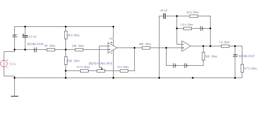

| pues me puse otra vez con el circuitillo de ls naries no sque el simulador con el 741 no fnava poniendo un compaidal si..
pongamos que la descripcion del circuito seria tener una modulacion de pulsos con 5,5v la menor tension tendriamos un pulso alto de 630us, con 6V = 680us, 6,5V=780us, 7v=900us, 7,2V=1ms y un pulso bajo de 110uS siempre constante.
la idea seria poder leer el estado de una bateria de 7,2v con una buena resolicion para un pic a 4mhz desde 6V a 7,2 que seria de 680us a 1000uS.
la resistencia bariable seria para ajustar bien el multiplicador de la tension a compara. |

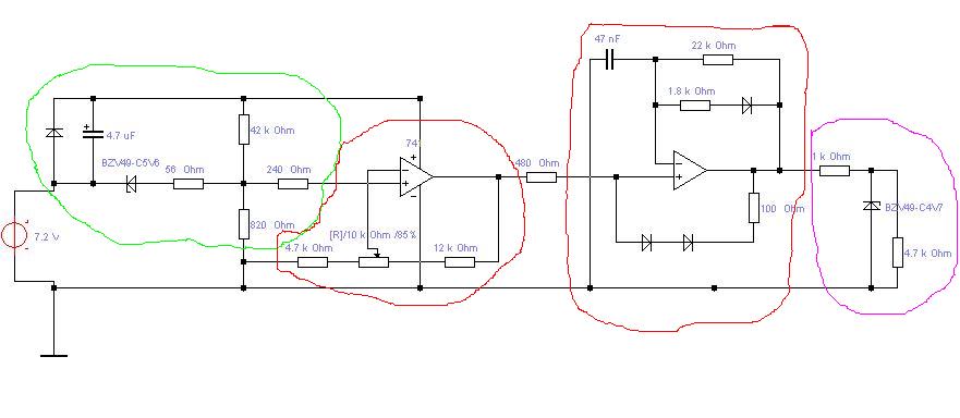

| o mejor dividido por partes |
