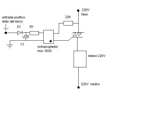

Hola a todos , mi problema es que quisiera poner un timbre auxiliar que funciona a 220V a un portero automatico que se active mediate un rele conectado a el portero.
El problema es que el voltaje para mover un rele es de unos 5 V y la salida del timbre es de 2,5 V en continua
Confused hay alguna forma de excitar el rele para que funcione?
Confused Que circuito deberia de construir?
Gracias y Espero Vuestra respuesta Wink
Asunto:  MensajePublicado: 30 Abr, 2011 - 03:14
pues ya vastate poco voltaje n asi h reles de menos de un voltio.. pero es ma practico ysar un triac paraeso
en el esquema R1 y C1 los escojes tu a relacion del tiempo que quieres se mantenga activado despues de pulsar realmente tampoco es mucho unos milisegundos mas te serviria mas bien para estavilizar el pulso oscilante del timbre.. y lo pondrias a cuenta de que la entrada del octoacoplador no es mas que un microled que funciona a 1,2V y consume 5mA y este dispararia el triac. bueno y d1 que seria un 1n4148 que para la orriente que circula por hay bale de sobra
un saludo
