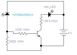

Estoy diseñando un circuito el cual mediante un fotoresistencia se apaga o enciende un led, y en paralelo con este se activa un relay a 5v, el circuito funciona perfectamente, pero tiene un alto consumo al estar activo el relay , mi pregunta es si puedo prescindir del relay y cambiar el transistor por uno que me haga de interuptor , he probado con algunos pero creo que no llegan a dar los 500mA que necesito a la salida para activar un motor 5v.[img
