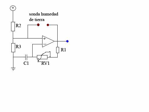

estuve mirando simplemente para la humedad de la tierra..
y madre o no toy por la lavor.. pero solo encontre circuitos sencillas pero basdos, en continua, vamos que que no alterna demas a menos...
pero que vamos para la tierra me refiero como al circuito que te mando..
la sonda e tierra no seria mas que dos pinchos de cobre o hierro niquelado dos barillas para clavar en la tierra no necesitan ser muy grandes con que claven 30cm o 20cm..
R2 y R3 son del mismo balor octeniendo Vcc medios y an da calcularse a relacion de la resistencia que da la sonda con la tierra medio seca.
R1 seria de unos 4,7K, RV1 de 10K y C1 de 47nF.
RV1 nor permitiria ajustar la frecuencia de salida en el punto azul.
lo bueno de este metodo que en las pinzas de tirra siempre esistira una corriente que circula en una direcciono en la otra.
con el pic ansolo seria leer la frecuencia que te da en un tiempo determinado o medir el largo del pulso alto bajo.
si pones una NTC tambien te serviria para leer la temperatura del sitio.. (teniendo en cuenta que R2 y R3 tndrian que estar agustadas al balor de resistencia que tendria con una temperatura ambiente de 25ºC y una resistencia para linealidar la ntc.
te aconsejaba una NtC de 33kohm cn una resistencia de 20Kohm en paraelo.. (aunque eso ya serael valor que la tengan en la tienda) o la que consigas... pero que no sea menor de 10Kohm (que sea superior)
que bueno tampoco esta mal que uses la que ya tienes... aunque tendrias que pelearte un poco para poder manejarla.. sin contar que es mas util para camvios muy bruscos de temperatura.. las NTC son mucho mas sensibles.. pero que bueo que tambien esta muy bien ese sensor que tienes..
las slidas igual te venia bien ampliarselas con un integrado que tenga una entrada serial de 8bit y en sus slidas pudiera accionar 8 reles con solo 3 patillas desde el pic podrias activar o esactivar los 8 reles y ya no tenrias el problema e quedarte sin patillas en el pic para las entradas..
