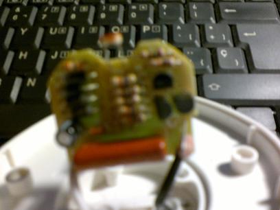

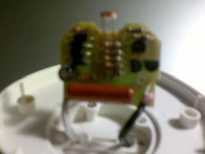

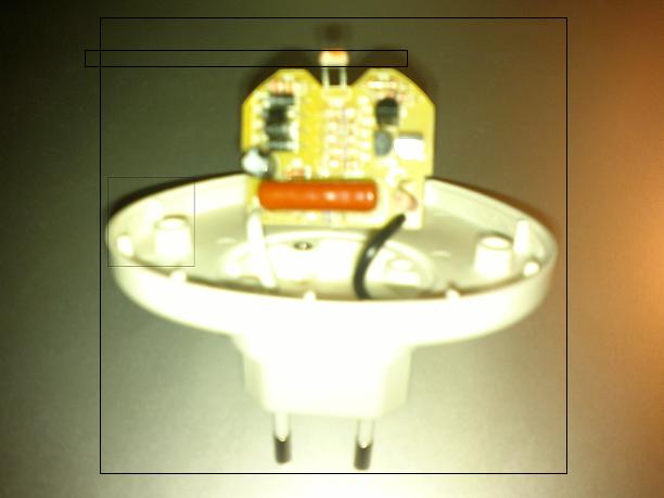

Buenas noches tengo un sensor de luminosidad que he comprado pero va preparado para funcionar a 220 voltios (es decir para enchufar en casa) y me gustaría saber cómo tengo que hacer para que funcione a menos voltios y poder usarlo para el coche. Supongo que alguna pieza del circuito hará que funcione a 220 voltios.
Lleva resistencias, diodos, transistores, un condensador y otro componente de color marrón que no sé como se llama que lleva escrito: csd mpr 334j250vac.
Os pongo unas fotos a ver si me sabeis decir que tengo que hacer para que funcione a menos voltios.
Un saludo.
pongo unas fotos
Asunto:  MensajePublicado: 19 Jun, 2011 - 03:46
estan un poco desenfocadas las fotos... pero porlo que seve que es un crisme de estos que se enchufan ala red electria y enciende unos led denoche???
tiene toda la pinta... porlo que se distingue tiene una resistencia grande seguro que tambien unn condensador de 220nF 400v.. eso y el puente d diodos an bajar la cantidad de corriente... deveria tener tambien un diodo zener despues del rectificador a diodos... mir a ver de cuantos voltios es..
un saludo

Buenas tardes. He intentado mejorar las fotos pero salen igual de mal.
Se trata de un mecanismo que hace que se encienda un led de alta luminosidad cuando hay poca luz. Lo he comprado en una tienda y esta preparado para funcionar enchufado en casa y yo quiero que funcione en el coche.
Lleva lo siguiente:
Una resistencia grande: CSD MPR 334J250VAC
Un condensador: 10 V 100nF
Luego lleva tres transistores, cuatro diodos, y resistencias.
Gracias por tu ayuda
Asunto:  MensajePublicado: 20 Jun, 2011 - 04:24
ya una resistencia y lo que me as dao es el valor del condensaor 334j indica 330nF y 250Vac
me imajino que solo escita un led biendo ademas el tamaño de la resistencia...
pues te es una pequeña cabronada porque tampoco te vale directamente, seguro que esta preparado para unos 5v.
Hombre que si le pones un estavilizador de corriente, el clasico 7805 que adema te vandria uno de 200mA, lo malo que abria que mirar como escita la salida y eso modificarla por un mosfet.
pero sin saver nada de electronica en mal sitio te pones a ravilar..
un saludo.
