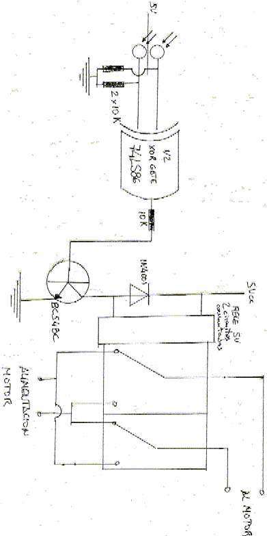

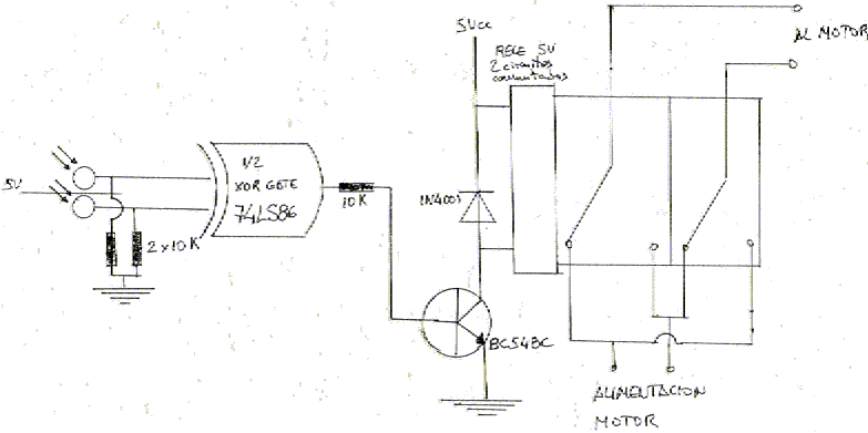

Hola amig@s, tengo un seguidor solar y quiero cambiarle el sistema de seguimiento, el caso es que vi un esquema de circuito con cédulas fotoeléctricas y he decidido montarlo, pero mi nivel de electrónica es bajo y por supuesto que tengo varias dudas, espero vuestra ayuda y os lo agradeceré muchiiiisimo.
Adjunto esquema, los componentes ya los tengo, mi primera duda es con el componente XOR GATE 74LS86 y me acabo de dar cuenta que el que me han vendido es 74HC86N, no sé si será igual, el caso es que esta pieza tiene catorce pines y según esquema solo hay tres conexiones y no tengo ni idea de como va conectado.
La segunda duda es el relé, pero esto me lo veo más fácil, la entrada está clara y las entradas y salidas a motor es ir probando, si me podeis confirmar las conexiones sería estupendo.
Espero no haber sido muy pesado y que me podáis ayudar, muchas gracias y saludos
