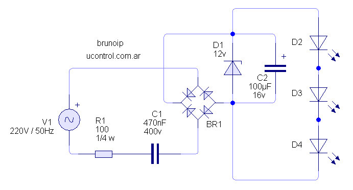

Estoy tratando de construir una lampara de Led (30 leds) que se conecte al toma corriente (220v), para ello busque informacion en internet y encontre circuitos sencillos en los que solo hay que calcular que resistencia usar como por ejemplo:
querias saver si este modelo funciona bien o si tiene algun defecto.
Tambien encontre otros modelos mas complejos que usan capacitores y mas resistencias con
los que me mareo como calculo las resistencias que debo usar por ejemplo para 30 Leds y que capasitor usar hay alguna manera de calcular cuales usar.
Otro modelo que encontre usa ademas un diodo Zaner
mis preguntas son las mismas que en la anterior y ademas como se que diodo Zaner usar y como funciona este.
tambien quisiera saber cual de los tres modelos que presente es el mas optimo y en se se diferencian.
