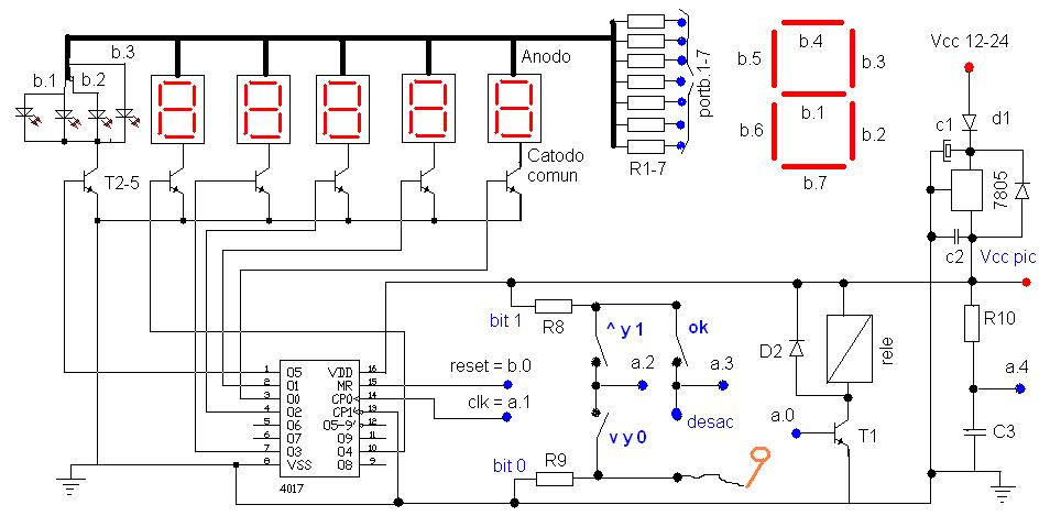

este proyecto se me dio por desarrollarlo esta ultima semana, de primeras por la de foros en los que encuentro a alguien que le interesa hacerse un reloj cuenta atrás y active una sirena indicando del tiempo o para algo parecido a una bomba que allá que desactivas. juegos Paintball.
el proyecto es simple, para un 16f84a y cinco display controlador por un 4017 por barridos.
su funcionamiento es simple se enciende siempre con 15minutos y después con la puerta a.2 subes su valor de 5minutos en 5 hasta 90min o minimo 5.
a3 a 1 seria el ok que pulsarias te daria un codigo de 5 unos y ceros que nos serviran para poder desactivarlo una vez entra la cuenta atrás. (pulsas OK a.3=1 mantienes pulsado asta que parpadee la pantalla y una vez sueltes la cuenta atras empieza)
una vez entras en la cuenta atras puede pulsar a.2 para introducir los unos y ceros si das a ok comprueba si son correctos si no lo son si lo es parpadea la pantalla y vuelve al inicio si no es asi el tiempo triplica su velocidad, si vuelves a fallar se triplica de nuevo la velocidad de tmr0 y ala tercera salta del tirón.
para que el equipo contrario pueda conseguir el codigo desbloqueo deberia pasar una anilla que estaría conectada al bit 0 que si chocase con la patilla a.4 se activaria del tiron si consigues pasar sin tocar a.4 y tocar b.3 te sacara el codigo por pantalla medio segundo (pero solo una vez).
a partir de hay el equipo contrario introducirá el código y la desactivara..
realmente el código tan solo es una variable que hay al principio que se suma siempre hasta 31 dependiendo donde se pare te lo mostrara en binario en la pantalla..
los otros led sueltos serian los dos puntos que separarían los minutos de los segundos en b.1, b.2 seria el punto que separaría los segundos de la centésimas de segundo y por ultimo el led de b3 seria para mostrar que esta en la parte de introducir el codigo. pongamos que cuando muestra el tiempo b.1 y b.2 activados y b.3 desactivado si entras en la parte del codigo apago b.1 y b.2 y activo b.3 en los barridos de la pantalla..
R1-7 = 540 ohm
R8-9 = 56 ohm
R10 = 10Kohm
D1-3 = 1n4002 o similar
C1 = entre 470 y 1000uF 50V
C2 = 100nf
C3 = entre 100 y 220nf
T1-7 = bc547 o similar (errata T2-7)
IC1 = 7805
IC2 = Cmos 4017
IC3 =16f84a configuracion estandar con cristal de 4mhz
display's catato comun, los terminales del display se conectarian en paralelo segun indico en el dibujo desde b.1 a b.7. b.0 esta asignada al reset
y 4 led para los puntos que seria el 6 caracter del barrido
http://www.youtube.com/user/tararirurit ... WF8ys2GJvo

bueno una cos que si que o me e fijado.. es en dibujo del esquema. que puse un ml317... (nose en que estria pensndo) es un 7805 clsico. un placer
