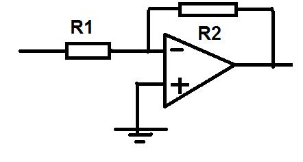

Se como calcular la impedancia de entrada de un amplificador inversor ideal pero no la de un amplificador con ganancia en bucle abierto finita, alguien puede ayudarme ha calcularla:
adjunto el circuito, si fuera ideal la impedancia sería R1

Esto es algo muy simple, lo que debes de hacer es colocar un potenciometro en serie de 1Mega ohm, o mas grande si es necesario,a la entrada inversora de tu op-amp y aplicarle una entrada senoidal de una amplitud conocida. Despues empiezas a variar tu potencimetro desde cero hasta que la señal de salida del op-amp sea exactamente la mitad de la de entrada, desconectas tu circuito y mides la resistencia del pot y esta será tu impedancia de entrada.
