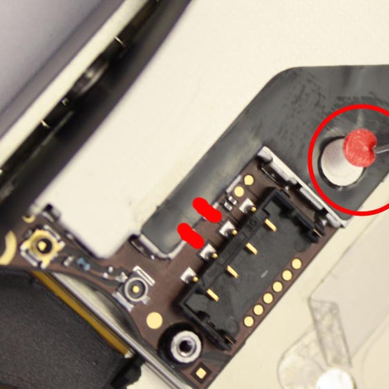

Hola, tengo un problema y soy bastante inexperto en el tema. La placa base de mi movil tenía un conector de 4 pines para la batería. Este se soltó pero el problema es que 2 de los 4 cuadraditos donde antes había un cuadradito metálico donde poder dejar el estaño y soldarlo se fueron con el conector y solo quedan 2 cuadraditos en negro donde no coge el estaño. Alguna solución o producto que pueda hacerme conseguir soldar en esos puntos o simplemente es imposible?. Un saludo y grácias de antemano.
En esta foto se ven los conectores, son los que tienen las lineas rojas los que ya no están en la placa.

Amigo, ya lleva un tiempo la pregunta, pero quizas te sirva para una proxima vez.
Yo primero aseguraria bien el conector para evitar que se mueva, luego rasparia un poco la pista delgada que se ve hasta dejar el cobre. Luego haz puente con un alambrito delgado y listo.
